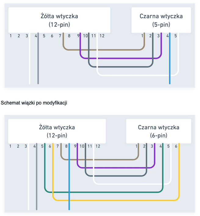

Ja en de bekabeling voor de stuurwielverwarming aangezien je deze nog niet had.
Yes indeed. You also need the cables for steeringwheel heating as you don't have it yet.
ik ga ook me stuur vervangen naar een stuur met start en modus knop maar heb ik extra bekabeling nodig om de start knop werkende te krijgen?
Ja dit moet inderdaad, twee extra draden vanaf de start knop. Tevens moet je hiervoor ook de juiste sleepring hebben. Heb je al kessy?
Hi, I'm new here. I'm following the topic about retrofitting the steering wheel with buttons for the Cupra Leon. If I understand correctly, if I have a heated steering wheel, I don't need to replace the slip ring. What do I need to get everything working?
hoi, ik ben nieuw hier. ik volg de topic voor retrofit van het stuur met de knoppen voor de cupra leon. als ik het goed begrijp als ik stuurverwarming heb, moet ik de sleepring niet vervangen? wat heb ik allemaal nodig voor alles werkende te krijgen?
Hi, unfortunately you are wrong. For the steering wheel with buttons you need to replace the slipring due to more pins and a different pin layout.
