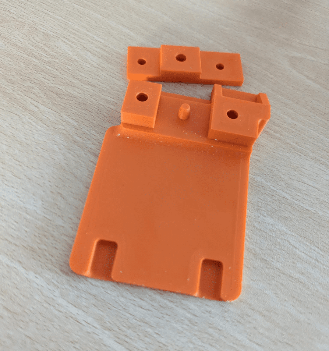

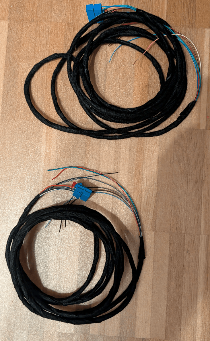

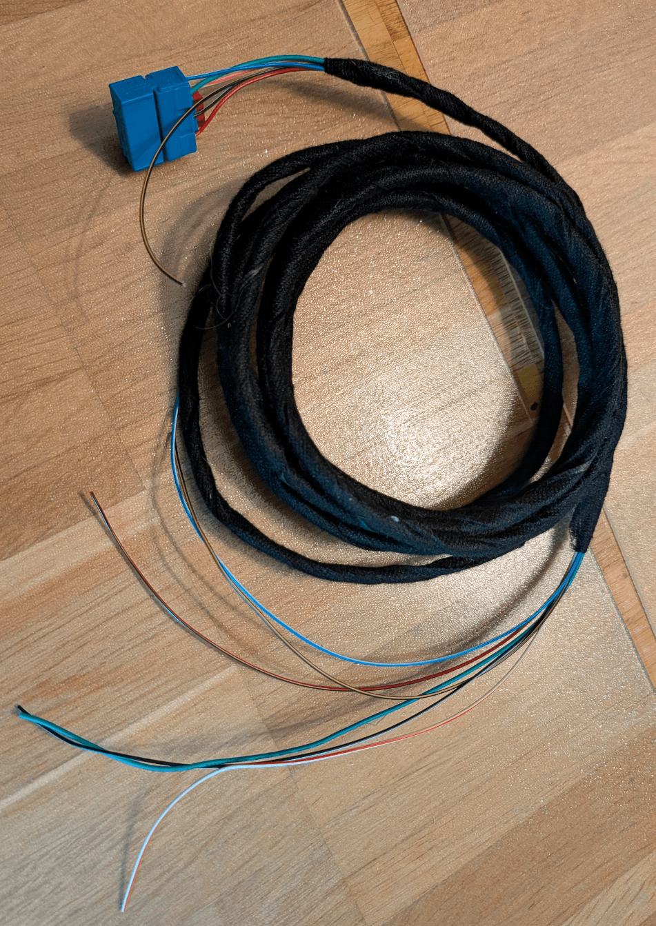

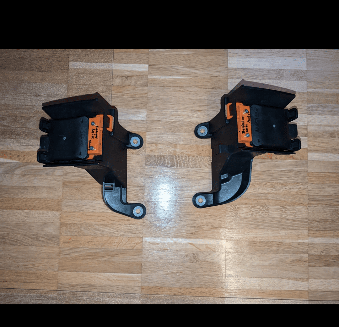

Das ist also das nächste Projekt.
Der Ausgangspunkt ist folgender:
Skoda Kodiaq Modelljahr 2019
PR-Code für SBBR light: 8SK
BCM:
HW 5Q0937086BR
HW-Version 036
SW 5Q0937086BR
SW-Version 0265
Ziel:
Skoda Kodiaq Modelljahr 2021 Facelift
Artikelnummer SBBR light
565945207B
565945208B
565945308F
565945307E
Hierzu ist eine Neuverlegung der Kabel in die Heckklappe erforderlich.
Ich muss noch die BCM-Softwareversion klären, um zu sehen, ob sie aktualisiert werden muss.
Was die Animation betrifft, muss das BCM definitiv ersetzt werden, aber es ist nicht notwendig.
