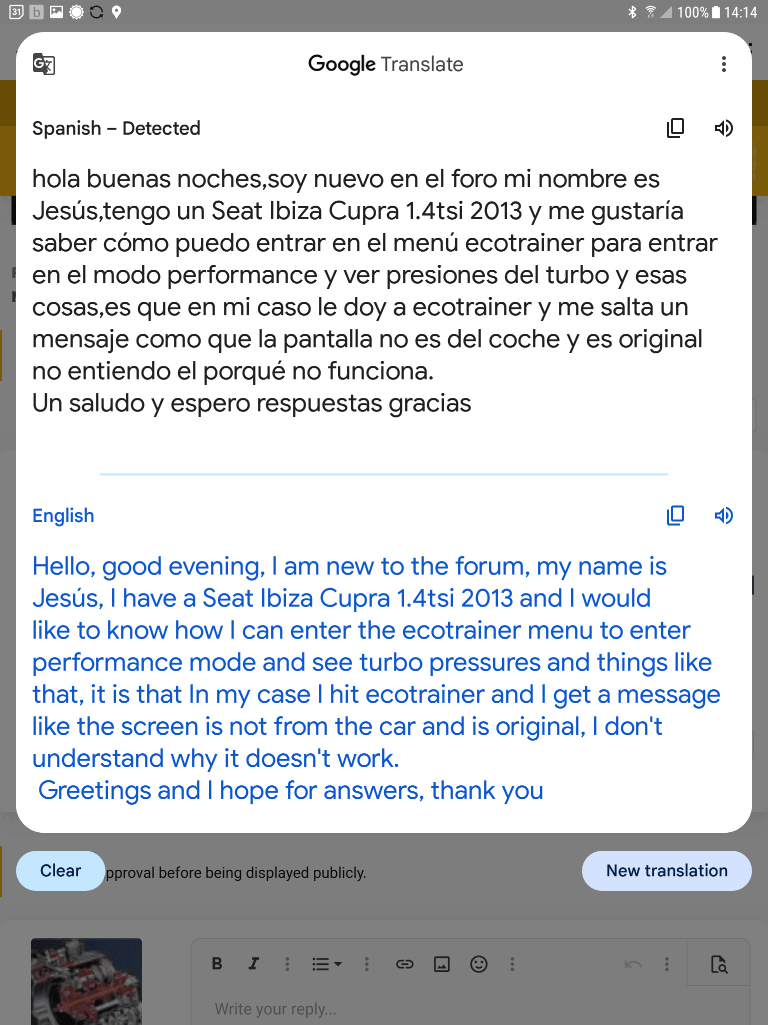

hola buenas noches,soy nuevo en el foro mi nombre es Jesús,tengo un Seat Ibiza Cupra 1.4tsi 2013 y me gustaría saber cómo puedo entrar en el menú ecotrainer para entrar en el modo performance y ver presiones del turbo y esas cosas,es que en mi caso le doy a ecotrainer y me salta un mensaje como que la pantalla no es del coche y es original no entiendo el porqué no funciona.
Un saludo y espero respuestas gracias
