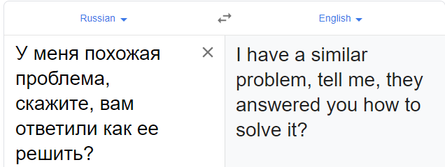

У меня похожая проблема, скажите, вам ответили как ее решить?
