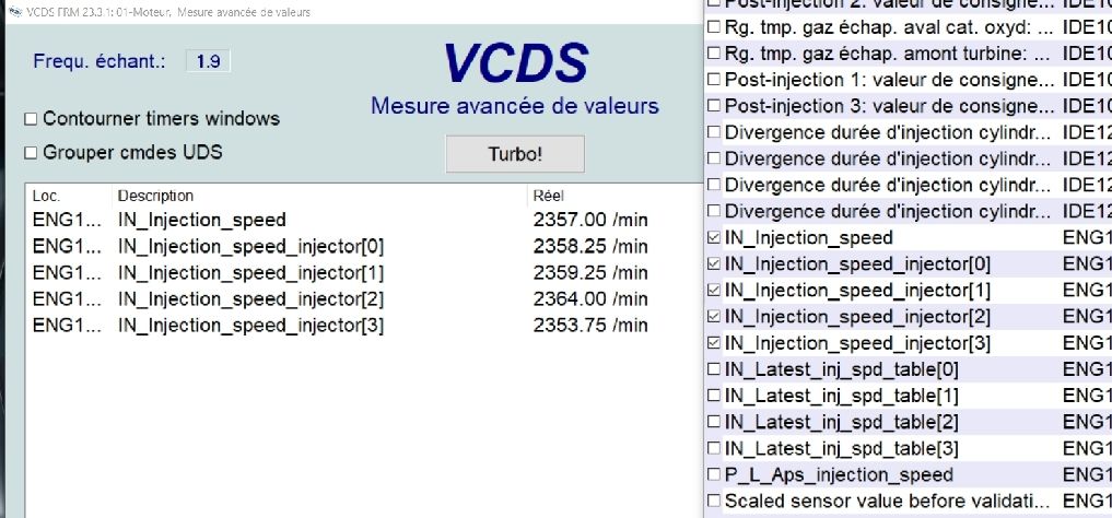

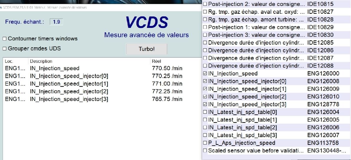

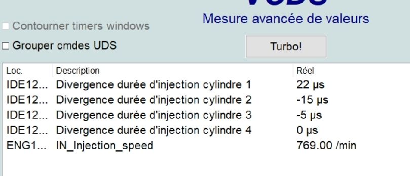

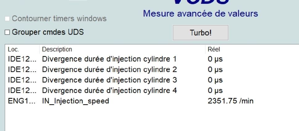

J'ai la version de vcds (23.30), je ne trouve pas comment afficher le débit de mes injecteurs !
J'aimerais savoir si je n'ai pas un problème avec mes injecteurs car parfois ralentis à 1100 tr/min au lieu de 750/800 tr/min.
J'ai cherché dans "moteur" "adaptation" mais je ne le trouve pas !
Merci pour votre aide
I've got it!
the injectors are not the problem.
