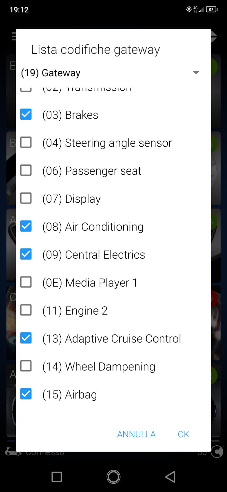

at0ny i do not have module 10!!
i have modul 0E that is not available !
look here!

Exactly. no such module exist. Even if we go to module 44 steering assistance there isnt an option for ops
Maybe not with the apps you guys use. I use vcds! Here are 2 scans from 2017 and 2019 ibiza 6F.
STG 10 (Einparkhilfe) auswählen
STG Zugriffsberechtigung - Funktion 16 auswählen
Zugriffscode 71679 eingeben
STG Codierung -> Funktion 07 auswählen
Byte 2 auswählen
Bit 0 - optische Darstellung Einparkhilfe - aktivieren
