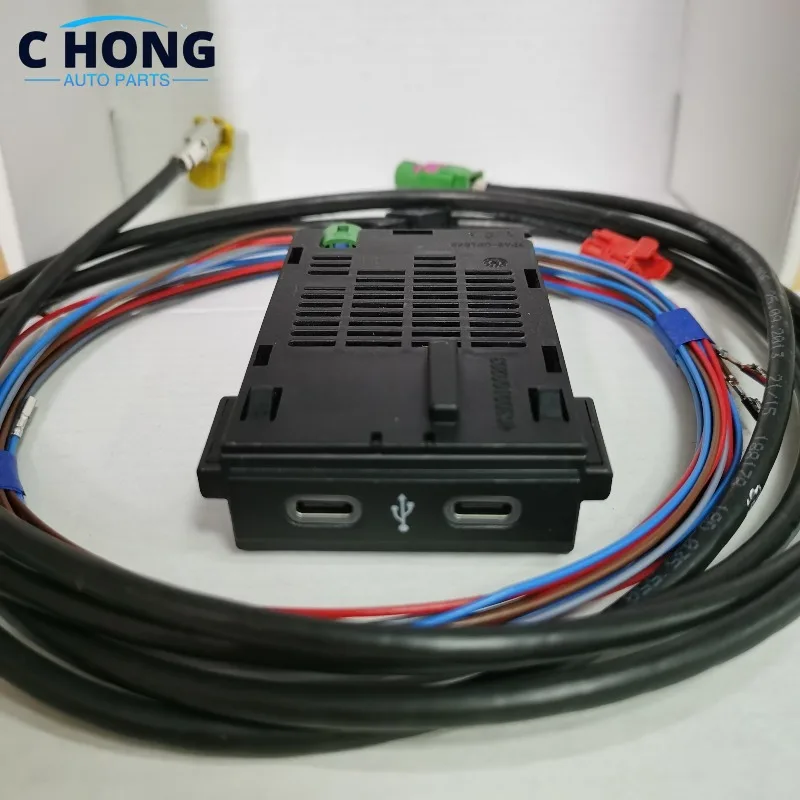

USB C Doppel Board, Artikelnummer 5NA035736
Die Ansteuerung erfolgt nun anders, die neuen Boards werden 5V vom MIB 3 versorgt und 12V vom Boardnetz. Die Datenleitung ist auch anders belegt. Entweder Stecker beider Seiten der Leitung bearbeiten, MIB Seite gehört 90° verdreht angesteckt oder mib 3 Leitungssatz kaufen:
Ich habe das hier gerade auf AliExpress gefunden:
2GD035736 Autoteile Dual Typ-C Schnittstelle Frontladestecker für VW ID6 Jetta 2019-2024T-Roc 2018-2024

USB-C dual board, part number 5NA035736
The control method is now different; the new boards are powered by 5V from the MIB 3 and 12V from the vehicle's electrical system. The data line is also wired differently. Either modify the connectors on both ends of the cable (the MIB side needs to be plugged in rotated 90°) or buy an MIB 3 cable set:
I just found this on AliExpress:
2GD035736 Car Parts Dual Type-C Interface Front Charging Connector for VW ID6 Jetta 2019-2024 T-Roc 2018-2024
