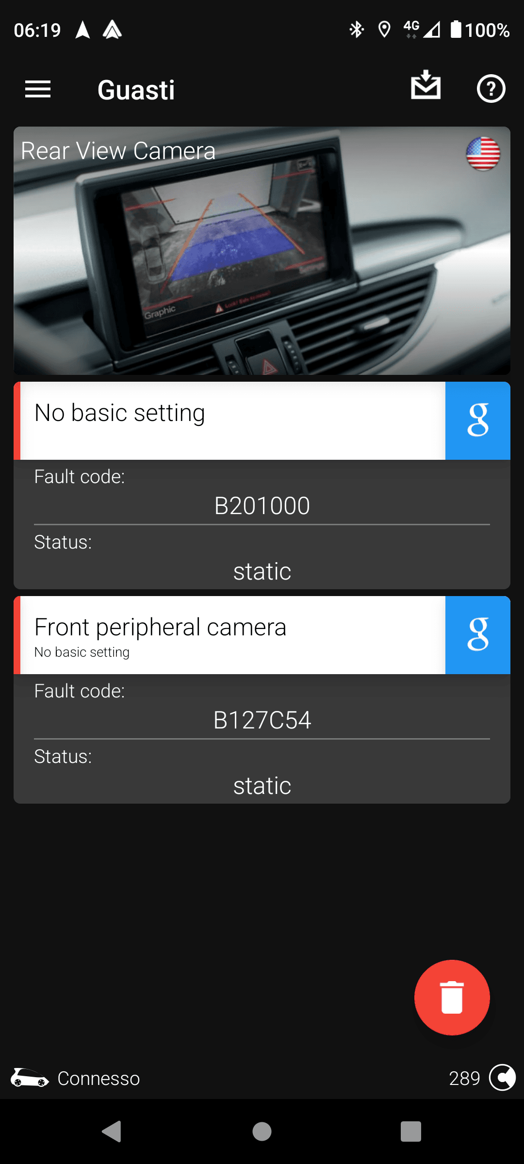

Hello i have a problem with obd11,but odis in Seat say "calibration not required"
Can you help me?

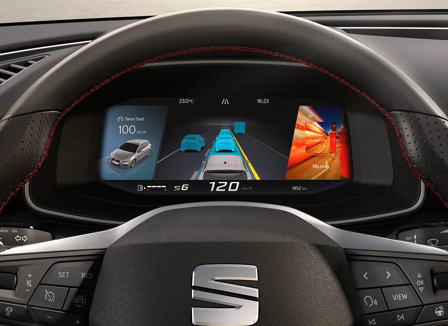

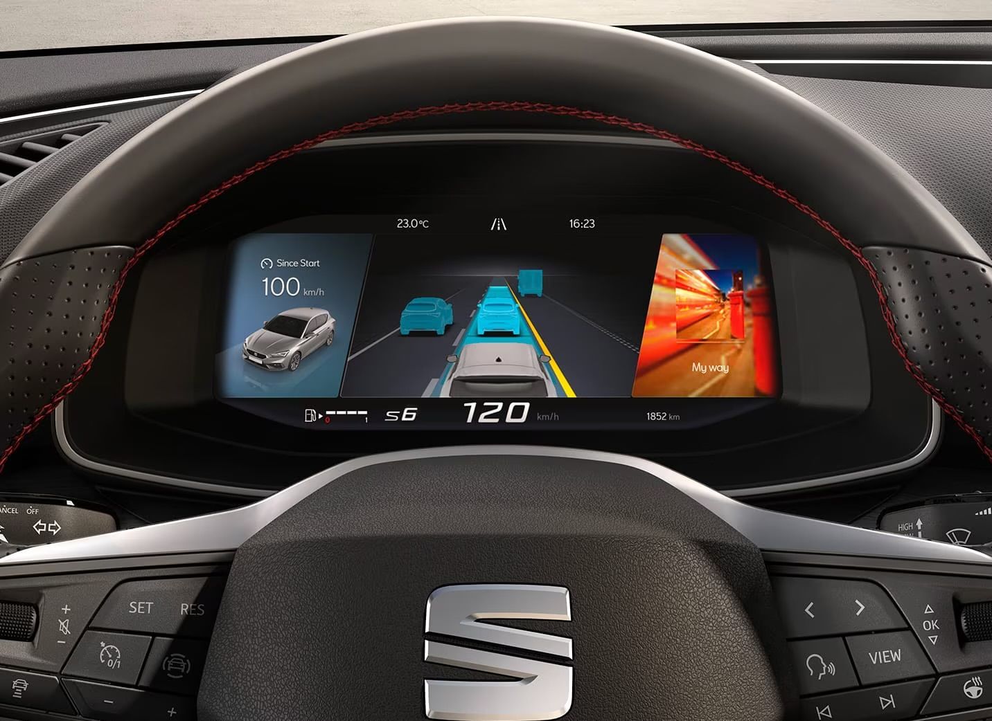

Is there a way to get the same dash display that Travel Assist gets without Travel Assist, where you can see the vehicles around you? Not too bothered about the functionality, just looks cool.
Reactions: Caraballo
I understand that if that steering wheel does not have the travel assist button. But I don't know how it can be activated. Also the view looks very nice with the blue cars. They look gray to me.

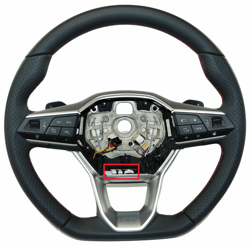

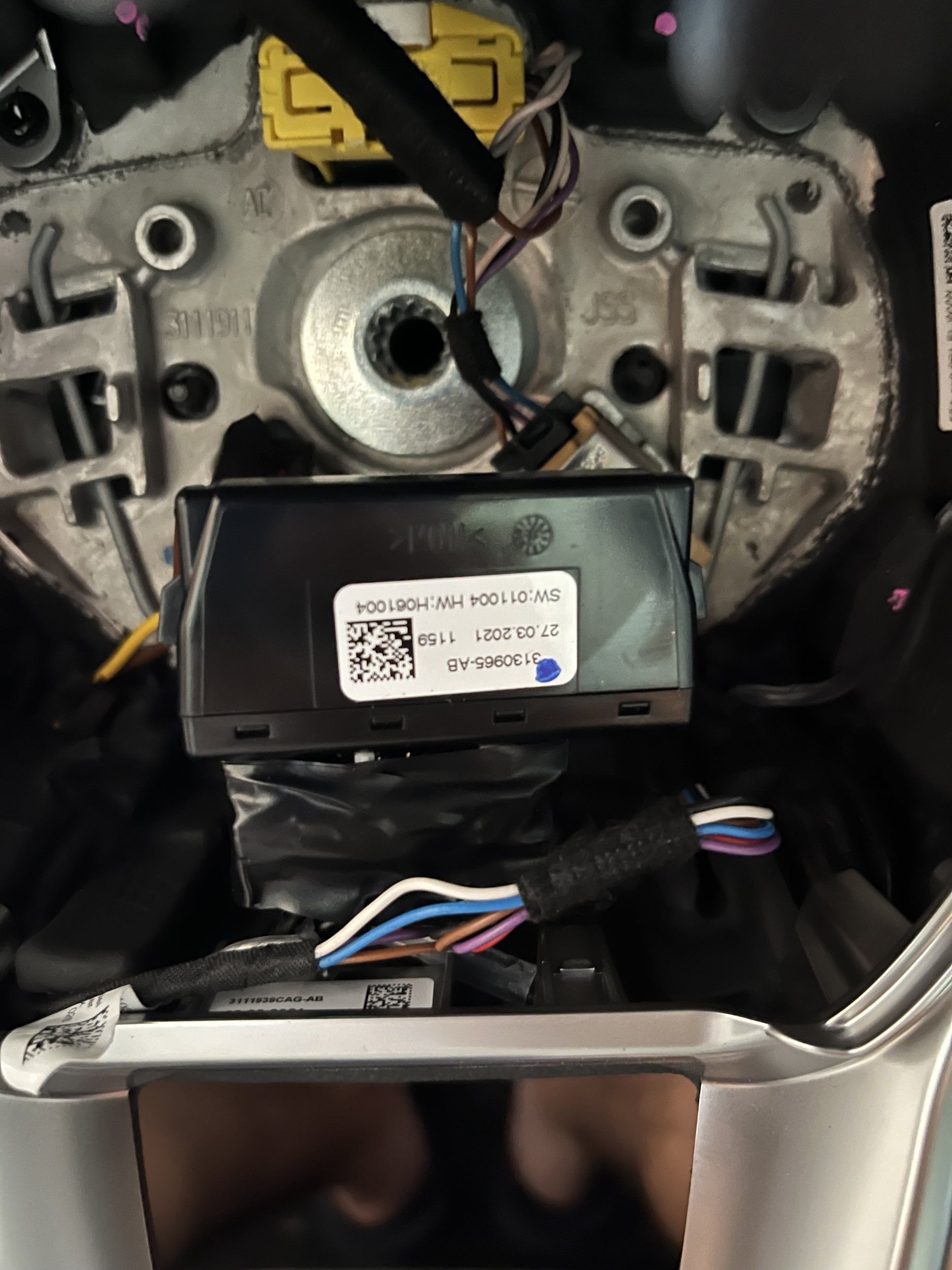

Hola me temo que no se puede quitar. Hay una solucion gracias al compañero Antera si tienes volante capacitivo hay que sustituir un modulo y ya no pide que toques el volante hay una foto mas arriba mia del módulo.
Si si me lo leído todo asta esta página que es la 31 pero como se yo si mi volante es capacitivo o no si me puedes ayudar
El volante capacitivo no hace falta moverlo cuando te sale el cartel de coja el volante. Solo hay que tocarlo. Yo he pedido el modulo y estoy esperando a que llegue.
Otra es la referancias. En las primeras paginas sale la referencia. Hay que quitar el airbaj y ahi esta. Pero lo mas facil es lo que te digo de tocarlo o moverlo.

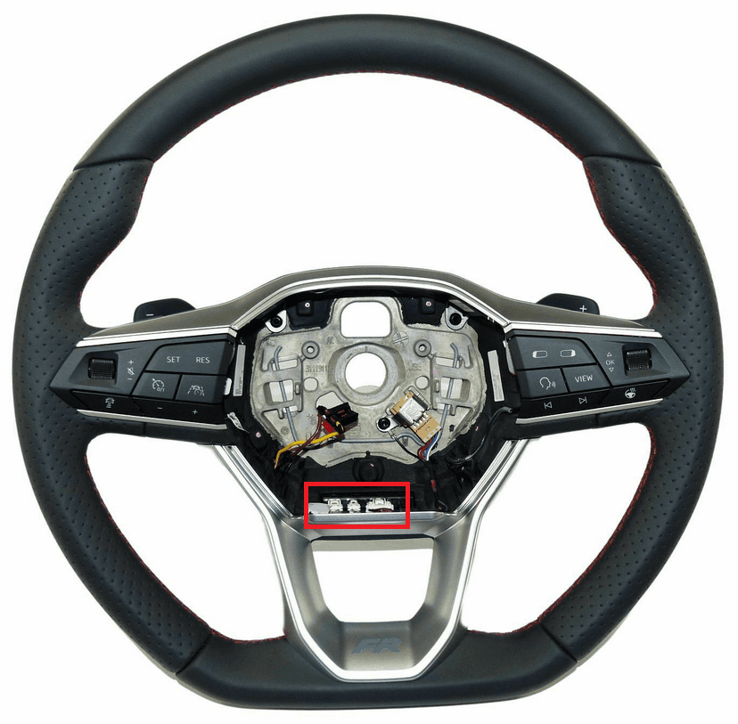

Si lo tienes que mover no es capacitivo. esta es la referencia 5FA419091BF WVY. en la pagina 4 o 5 hay una foto del volante. Lo que esta en rojo es el modulo que se sustituye.
Si lo tienes que mover no es capacitivo. esta es la referencia 5FA419091BF WVY. en la pagina 4 o 5 hay una foto del volante. Lo que esta en rojo es el modulo que se sustituye.View attachment 38126

No no hay que sustituir el volante, lo del modulo es para que no pida que lo toques cada 10 segundos.

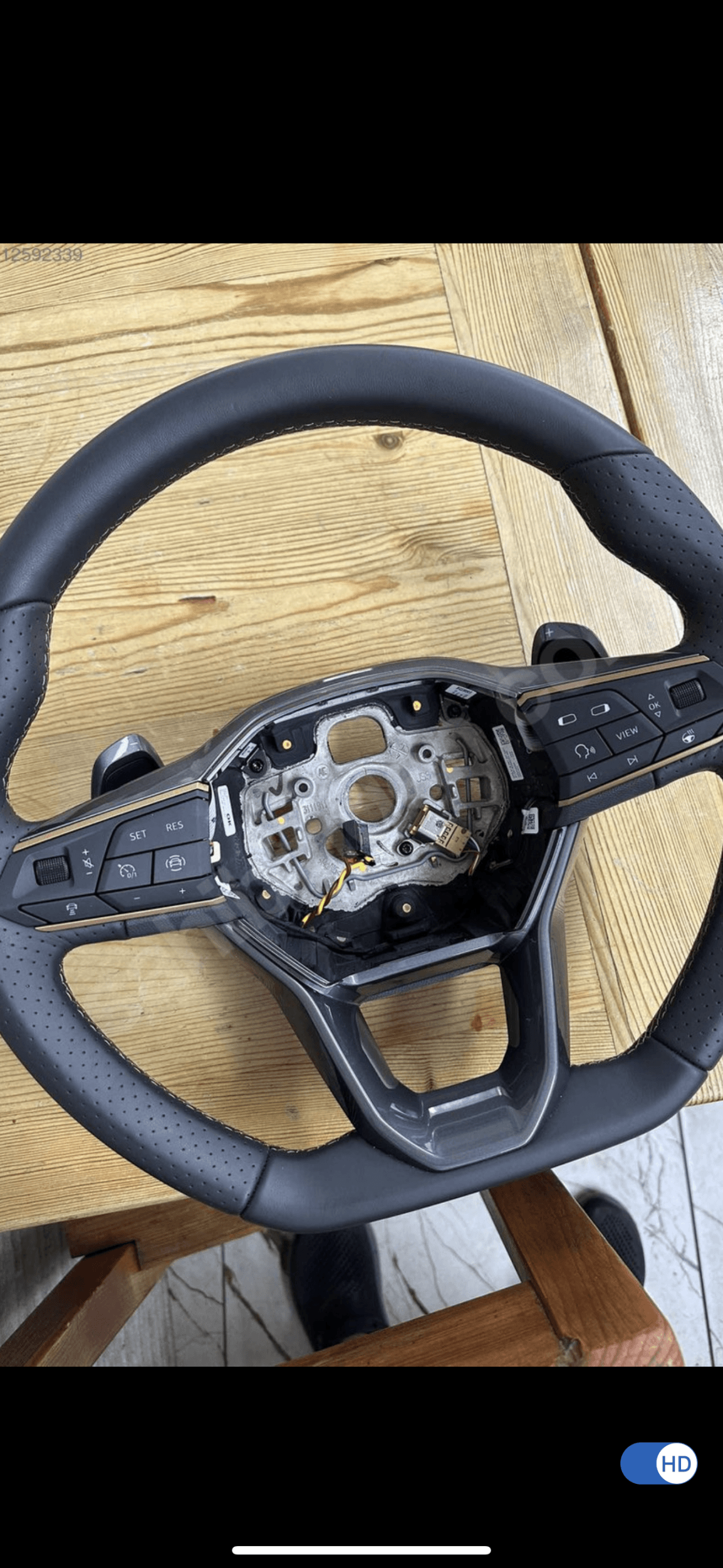

Is it able to retrofit this Cupra steering wheel for ACC on my Leon FR. I wanted to retrofit capacitive FR steering wheel but its twice as expensive than this Cupra steering wheel in my counrty do you guys any idea? Mine Leon FR only have Lane Assist, dont have blind spot and acc so travel assist I dont know which package of driving assist.
