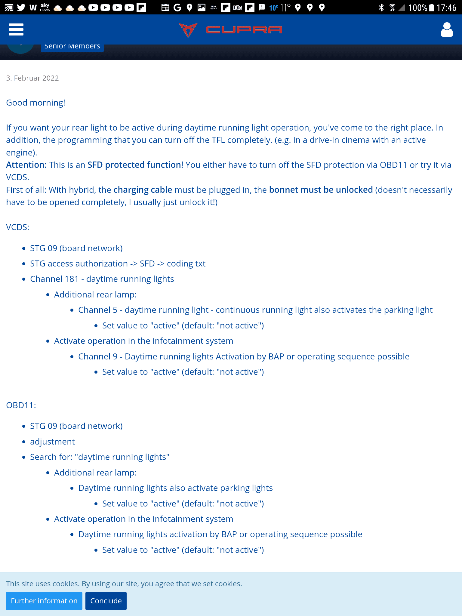

Motor Talk pdf text:
• Tagfahrlicht (TFL) mit Heckleuchten aktiv & Infotainment Bedienung freischalten (VCP – SFD)
Im Bordnetzsteuergerät haben Sie die Möglichkeit zur Deaktivierung des Tagfahrlichtes über das CAR Menu
freizuschalten. Nach erfolgter Codierung wird im CAR Menu in der Rubrik Licht das Tagfahrlicht aufgeführt
und kann so selbstständig ausgeschaltet/eingeschaltet werden.
STG 09 (Bordnetz) auswählen
o STG Zugriffsberechtigung -> SFD
o Coding-Txt
o Kanal (181) - Tagfahrlich
o Kanal (9) - Tagfahrlicht Aktivierung durch BAP oder Bedienfolge möglich auswählen
▪ Wert auf aktiv setzen (Standardwert: aktiv)
o Kanal (5) - Tagfahrlicht - Dauerfahrlicht aktiviert zusätzlich Standlicht auswählen
In English:
Daytime running lights (DRL) with rear lights active & enable infotainment controls (VCP - SFD) In the onboard power supply control unit, you have the option of deactivating the daytime running lights via the CAR menu unlock. After coding, the daytime running lights are listed in the CAR menu in the
Light section and can be switched off/on independently.
Select STG 09 (board network).
o STG Access Authorization -> SFD
o Coding txt o Channel (181) - Daytime driving
o Select channel (9) - daytime running light activation by BAP or operating sequence possible ▪ Set value to active (default value: active)
o Channel (5) - daytime running lights - continuous running lights activated, select additional parking lights ▪ Set value to active (default value: active
Have we found channel 5 ?. Also referenced in Post 251 where Whatabouthis says it's not in their Mqb Evo platform. Search is on, I reckon for this.
Might need a Nordic Formentor driver with this facility on to then give the Obdeleven settings on this one if it's a factory fit if no other solution can be found. May be it is on long coding if not pulled out as an Adaption or hidden on a lighting unit adaption on a different search name.

The formentor pdf comes from a thread with title Cupra Formentor Codierungen VCDS-VCP-OBD11
So its possible that this is VCP speak

OBDeleven PRO allows you to code changes instead of using credits.
