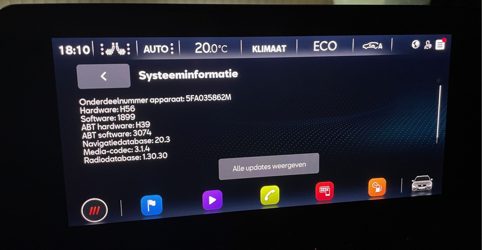

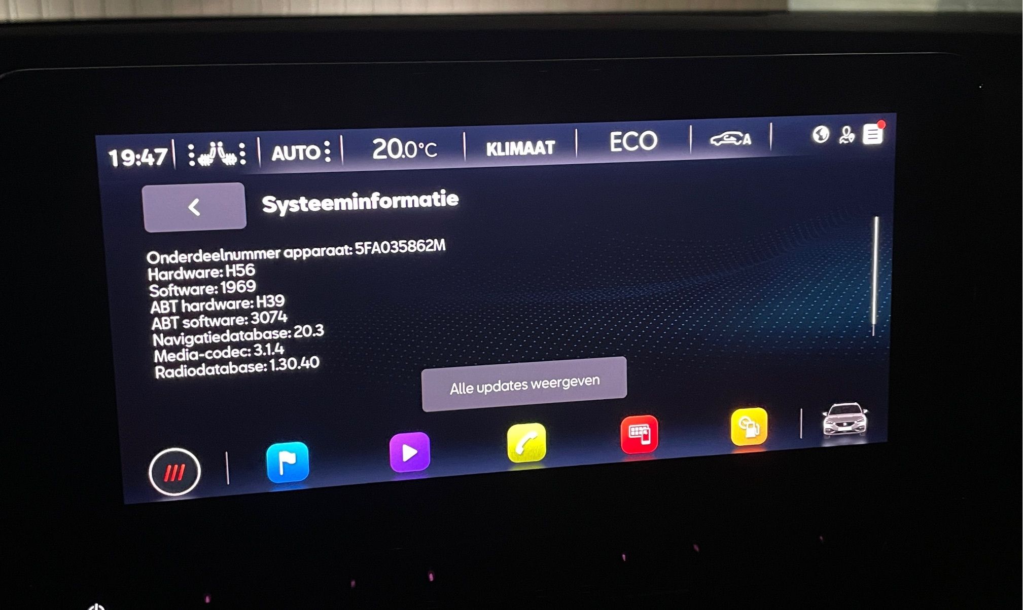

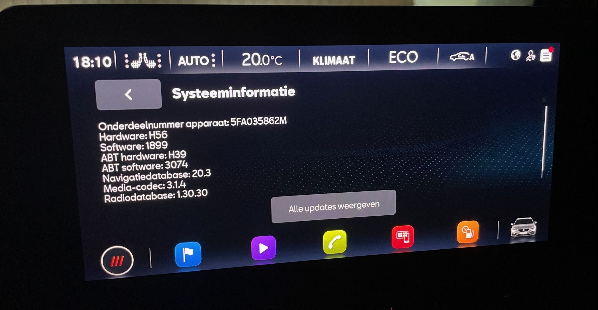

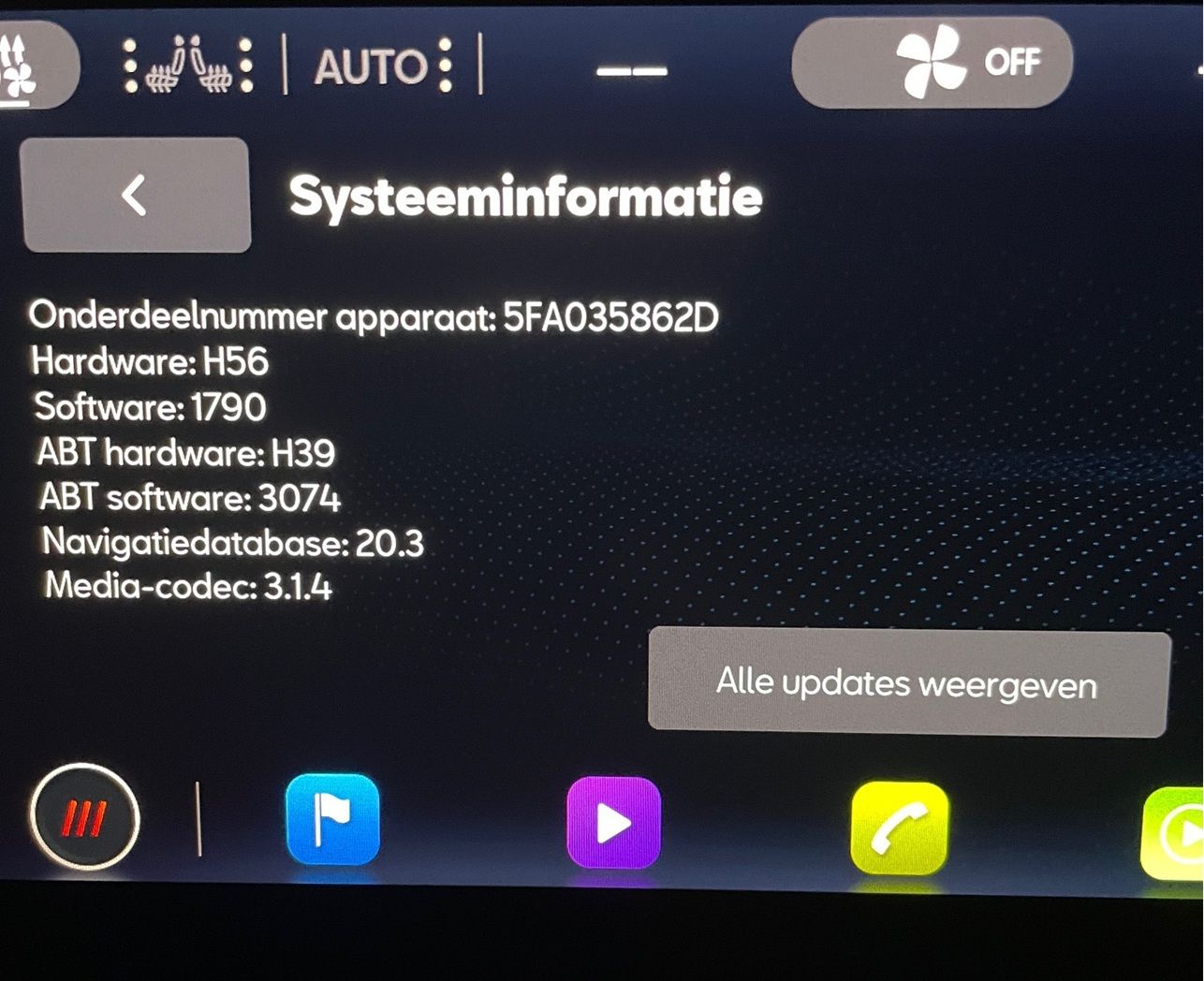

קודם כל, תודה לכולם על כל המידע בנושא הזה; זה עזר לי מאוד! עדכנתי בהצלחה את מערכת המידע והבידור שלי מ-1790 ל-1899 ל-1969. היו לי כמה היסוסים לפני שעשיתי את העדכון:
- קודם כל, לא הייתי בטוח שמערכת המידע והבידור שלי נכונה לעדכון. האות האחרונה של מספר המכשיר שלי (במקרה שלי, D) לא נמצאה בתמונות של אף אחד אחר. לכל אחד הייתה אות שונה בסוף. עכשיו אני יודע שהאות האחרונה הזו לא רלוונטית לבדיקה. כל עוד מספר המכשיר שלך מתחיל ב-5FA035862, אתה אמור להיות בסדר, לדעתי. אחרי עדכון מ-1790 ל-1899, אפילו גיליתי שהאות האחרונה של מספר המכשיר שלי השתנתה (עכשיו M)! ראה תמונות למטה.
- במקור לא היה למכונית שלי Carplay/Android auto. הסוכנות שלי הפעילה לי את זה. קצת חששתי שאחרי העדכון זה עלול להיות מקולקל. אבל זה לא היה המצב.
אז איך הלך תהליך העדכון? היו לי כמה סיבוכים קטנים.

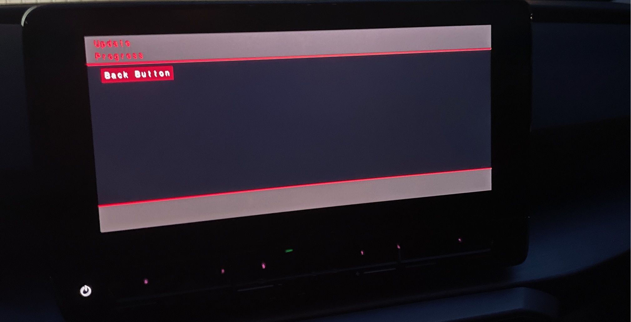

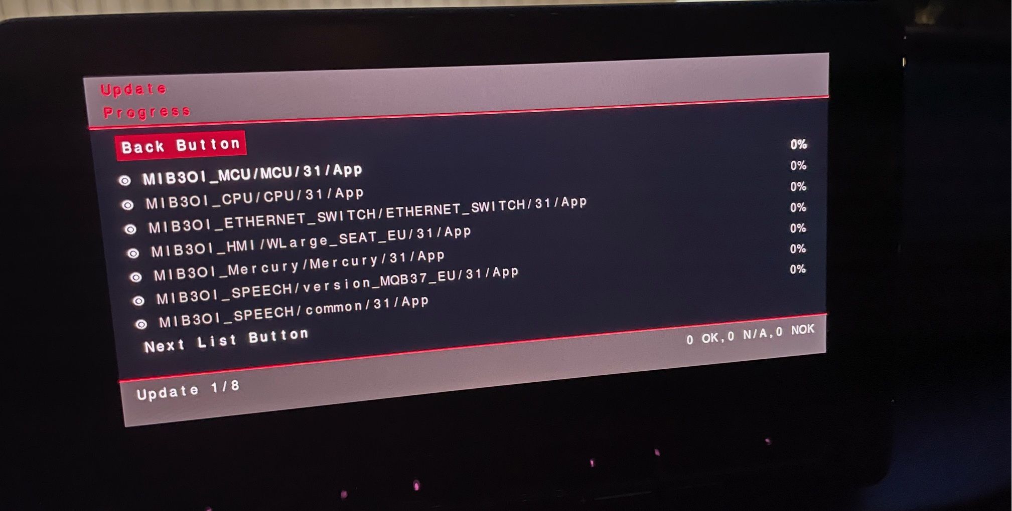

כשהתחלתי את העדכון מגרסה 1790 לגרסה 1899, ראיתי מסך שחור (עם כפתור "חזור") רק למשך 4 דקות. לאחר זמן מה, זה המשיך, ועדכון אחד הותקן די מהר (בתוך 30 שניות). לאחר מכן המערכת מופעלת מחדש. עדיין הייתי על גרסה 1790 באותו שלב.
כאשר ביצעתי את העדכון ל-1899 שוב, הופיע שוב המסך השחור עם כפתור "חזור" בלבד. לאחר 4 דקות העדכון ל-1899 התחיל והותקן בהצלחה.
לאחר העדכון של 1899, ביצעתי את אותו הליך עבור 1969; זה הלך מהר וחלק.
