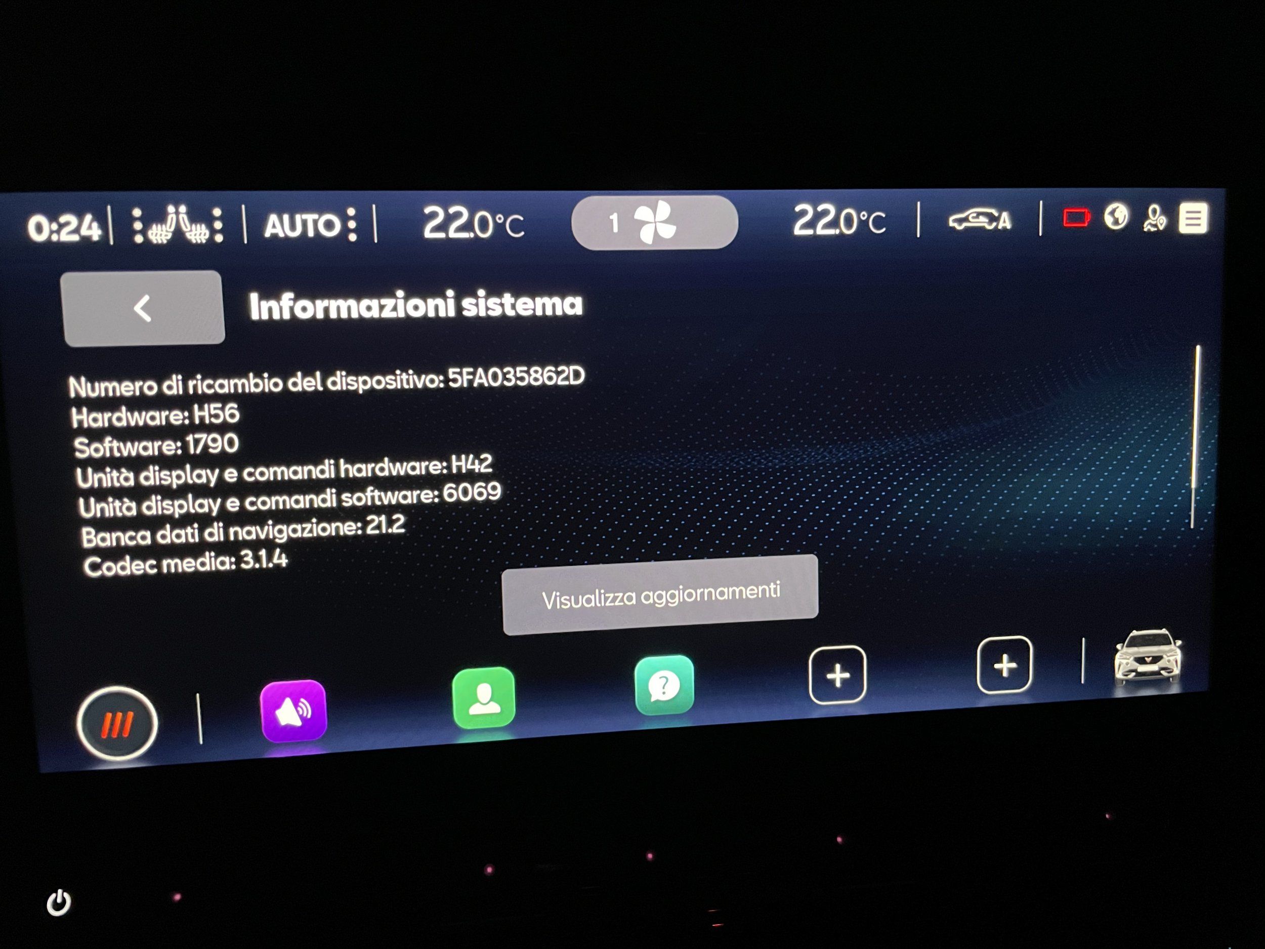

Sep 19, 2021
Salve a tutti. Possiedo una Cupra Formentor 1.5 150cv manuale carburante, a marzo 2021. Vorrei aggiornare all'ultima versione dell'infotainment. Qualcuno può dirmi come fare? Dove scaricare il software? Grazie.
Hello everyone. I own a Cupra Formentor 1.5 150hp manual gasoline, purchased in March 2021. I would like to update to the latest version of infotainment. Can anyone tell me how to do it? Where to download the software? Thank you.

View attachment 27296 Salve a tutti. Possiedo una Cupra Formentor 1.5 150cv manuale carburante, a marzo 2021. Vorrei aggiornare all'ultima versione dell'infotainment. Qualcuno può dirmi come fare? Dove scaricare il software? Grazie.
Contact your local dealer

I had the control unit update performed at the dealer today 6069 -> 6078. They kept the infotainment software at 1790, not 1803 or 1804… don’t know why.
Time will tell how the update performs…
